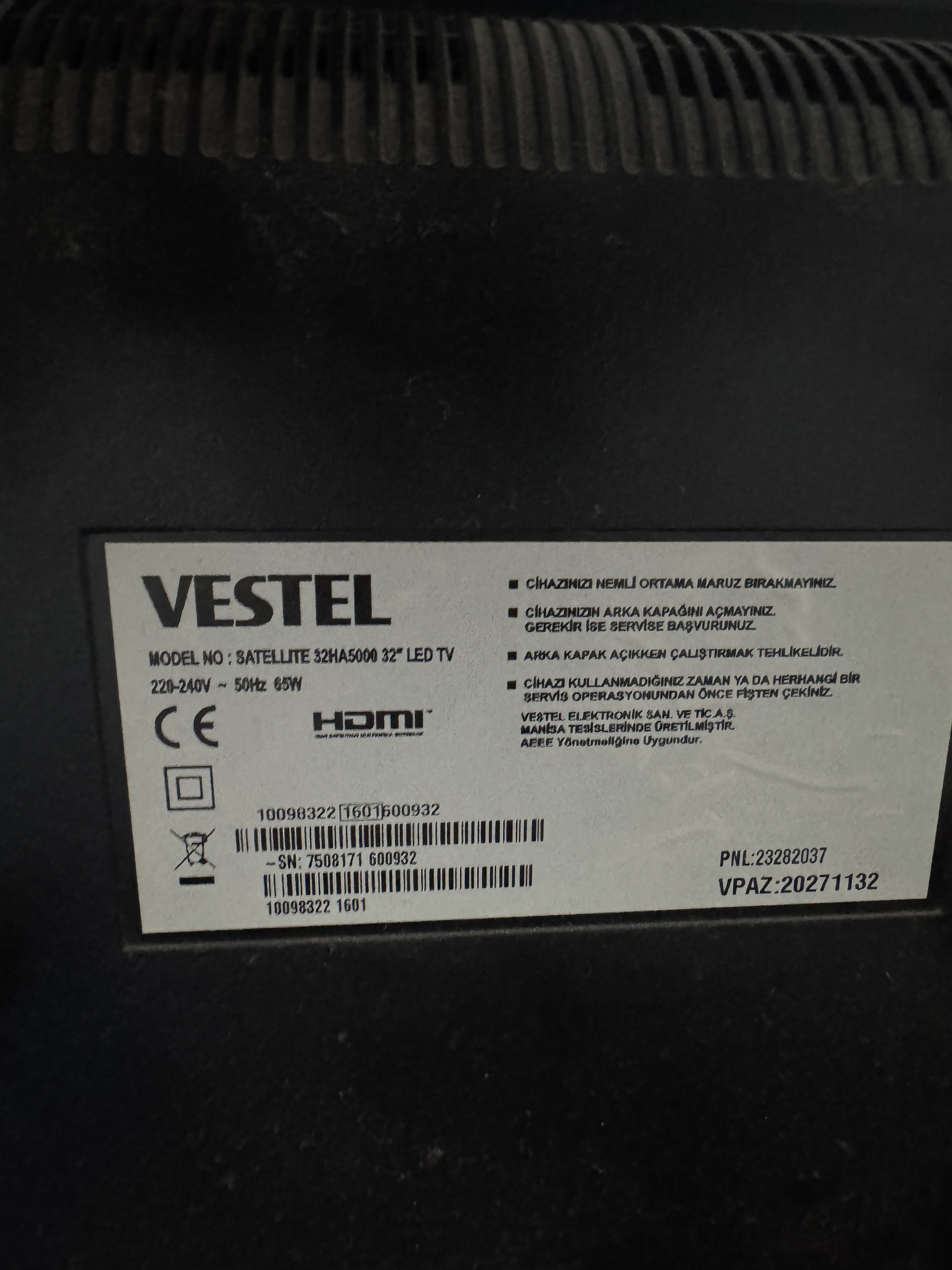

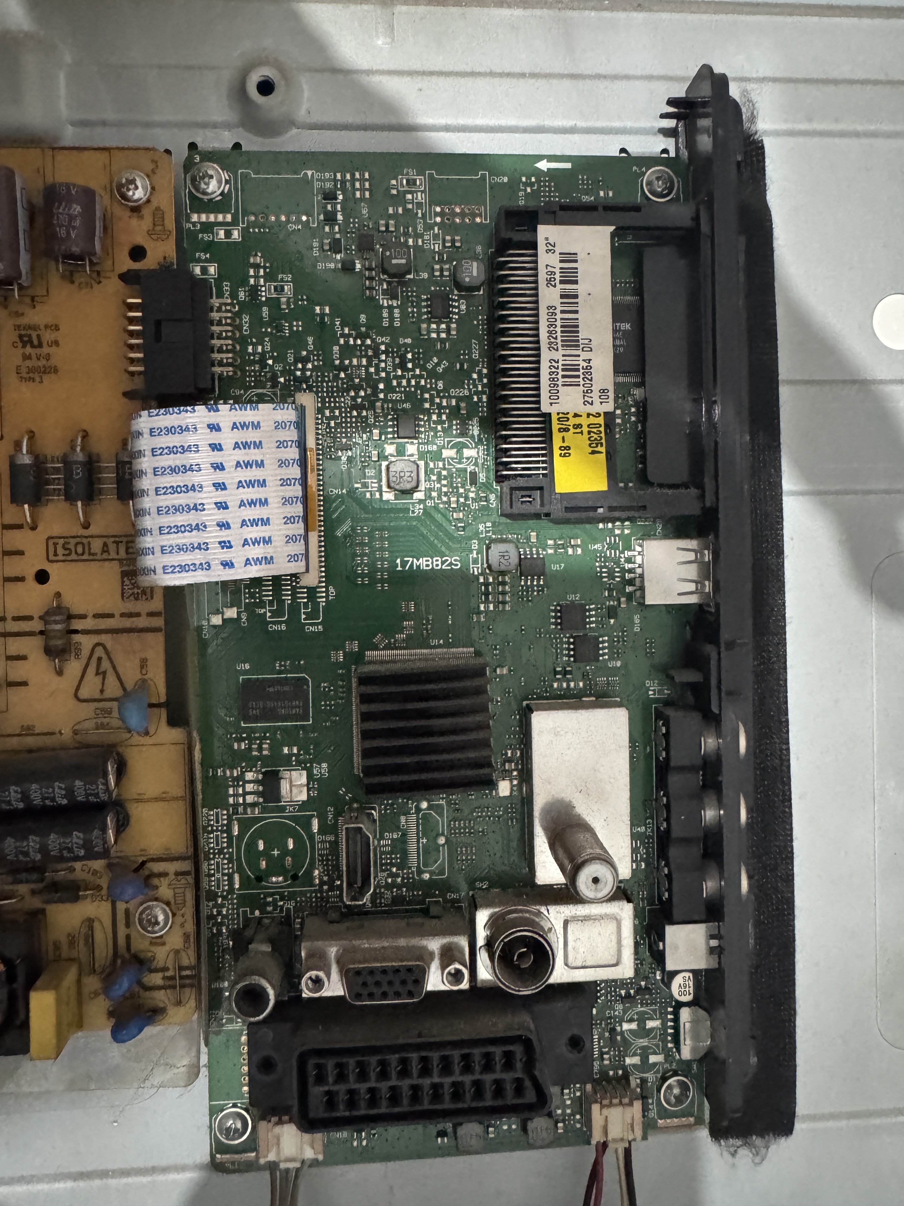

model satellite 32ha5000 32 led tv SN:7508171 600932 vestel marka cihazım açılışta vestel logosu geliyor sonra siyah ekran gibi görünüyor ama yaklaşınca mavimsi bir ekran sizin yazılımlardan birisi işe yaradı ama herşey ters görünüyordu veyazıları okumak zordu yazılımsal bir problem olduğu netleşti hangi yazılımı kurmalıyım sizce? @X0r
herşeyin düzgün olduğu yazılımı https://x0r.tc/editor Adresinde veya Vestel Panel Editörü Uygulamasından Mirror Değerini Güncelleyerek Ters dönmüş panel yazılımını düzelterek kullanabilirsiniz
ve Sistem Çöker ise Kurtarma Yazılımı Atın Cihazınıza Ait Full Yazılım Konusunu Buraya Açtım
