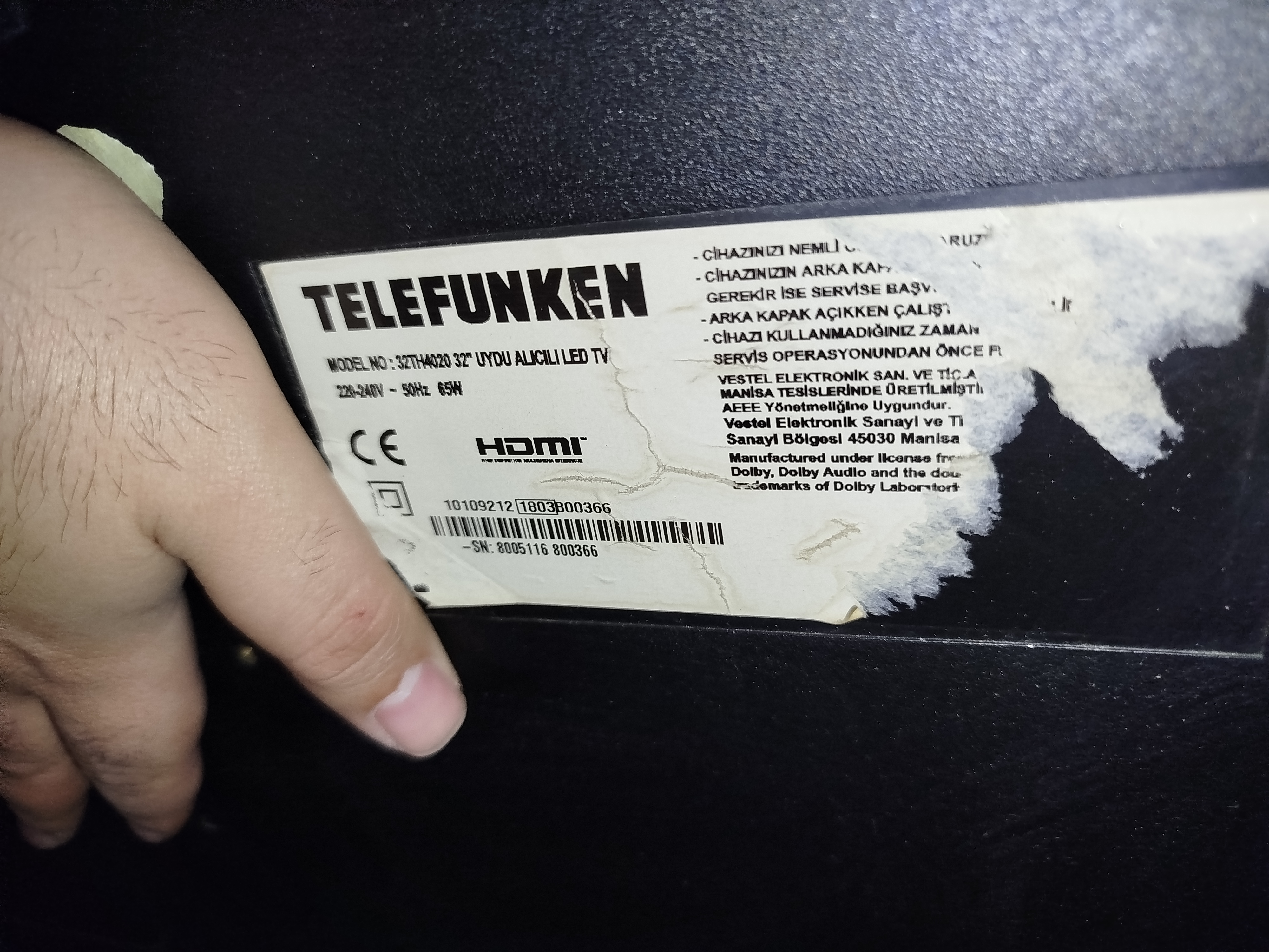

Arkadaşlar yazılımdan sonra böyle oldu. 4725 menüsünde panel mirror seçeneği yok malesef. Bunu kurtaracak bir yazılım veya çözüm var mı
Pq dosyası da denedim dosya oluşmadi.

Cihaz Kapağındaki Seri Numaraya Göre Orijinal Servis Yazılımı mb140 Şaseye Ait Eğer Cihaz Daha Sonra Şase Değişmiş ise Vestel Panel Editörü Yazılımı İle Panel Dosyanız Düzenleyerek Mirror Ayarını değiştire bilirsiniz Panel Editörü programına https://x0r.tc/konu/eservisler-vestel-panel-editörü-v2-4-3-crack.16/ adresinden Erişe bilirsiniz
Orijinal Full Yazılım ve Panel Yazılımı Ekte Mevcuttur.
