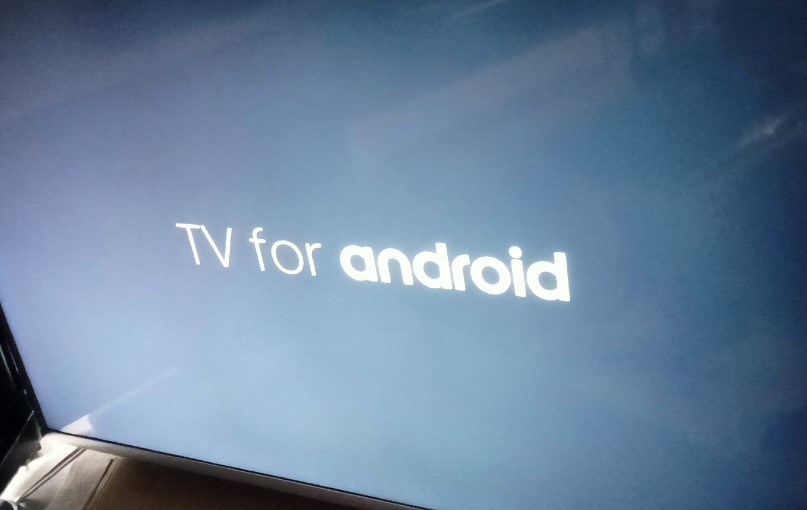

TV for android yazısında kalıyor. Yazılım denemek istiyorum.

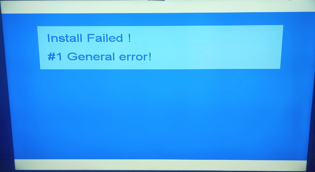

Yazılımı almaya başlıyor. Ancak kısa bir süre sonra hata veriyor. Muhtemelen EMMC sorunlu diye düşünüyorum.
    48,9 KB · Görüntüleme: 18
    57,5 KB · Görüntüleme: 18
Evet bootloader yazılıyor fakat sistem yazılmıyor emmc arızalı gibi sağlam bir dump ile yeni emmc ye programlayıcı yardımıyla yazılıp anakarta takmaklazım yada uzerindekine bir programlayıcı ile yazmayı denemek
