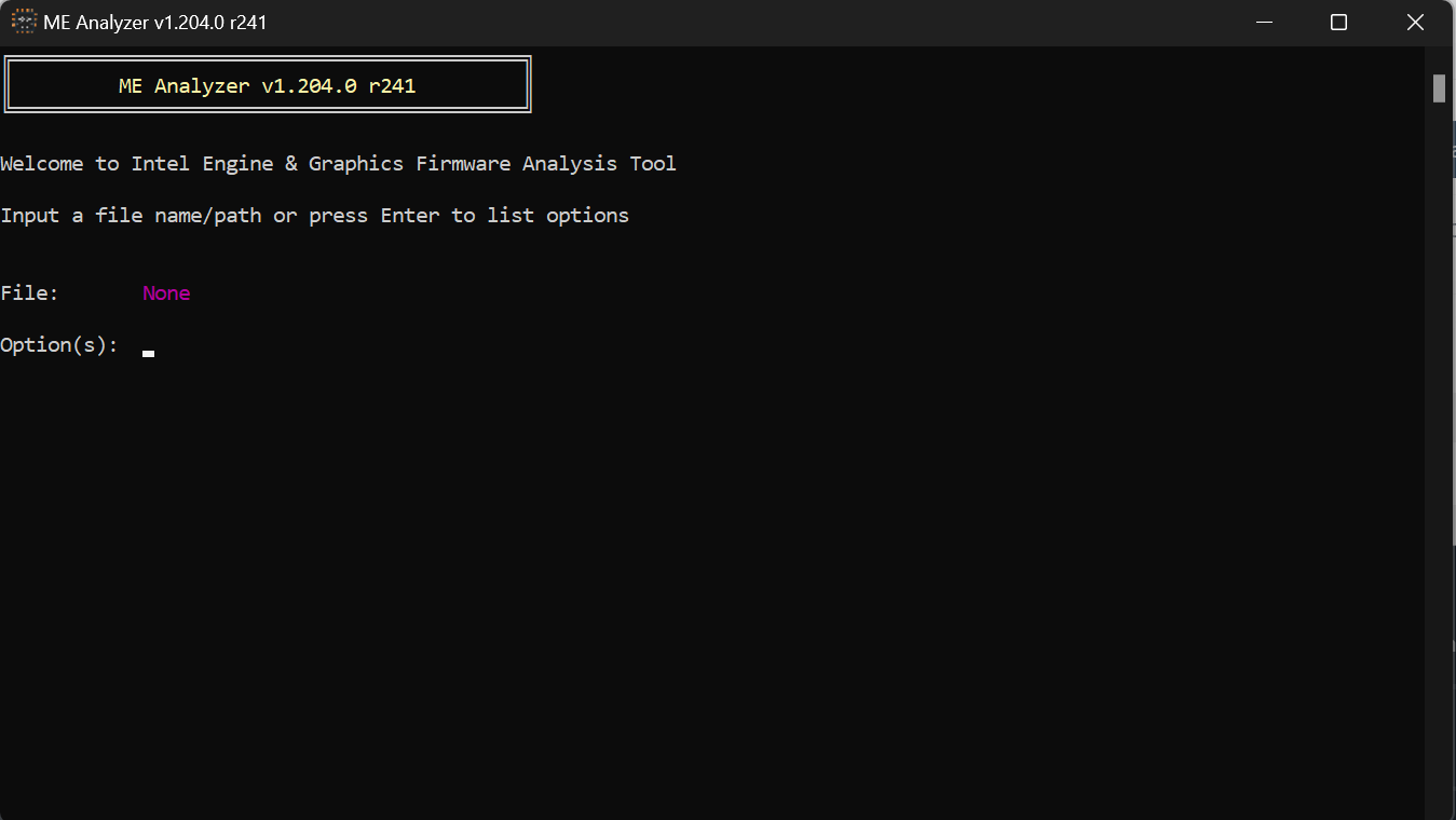

ME Analyzer yazılımı, sistemin BIOS ya da SPI flash içinden çıkarılmış firmware’in ME bölümünü analiz etmek için geliştirilmiştir. Yaptıkları şunlardır:• ME/TCM/SPS firmware versiyonunu otomatik olarak tespit eder
• Firmware’in “Production / Debug”, SKU, Security Version (SVN) gibi parametrelerini çıkarır
• Firmware’in bütünlüğünü kontrol eder, imza geçerliliğini tarar
• Bozuk ya da eksik ME bölgelerini kullanıcıya raporlar
• Hangi işlemciler, yongasetleri ve sistemler ile uyumlu olduğu bilgilerini verir
Bu sayede teknik servisler veya BIOS modlama uzmanları hangi firmware’in uygun olduğunu, sistemin ME bölümünde sorun olup olmadığını hızlıca görebilir.

- Sistemin SPI flash’ından veya BIOS içinden firmware dump’ını çıkarın. (Örneğin: UEFITool, Flashrom vb. ile)
- ME Analyzer’i çalıştırın ve dump dosyasını açın.
- Yazılım otomatik analiz işlemini başlatır; versiyon, SKU, SVN gibi bilgileri görüntüler.
- Eğer “Invalid” ya da “Corrupt” gibi uyarılar varsa, sistemde ME bölümünde sorun olduğu anlamına gelir.
- Gerekiyorsa uygun firmware’i indirip, ME bölümünü temizleyip tekrar yazmak için hazırlıklara geçin.
- İşlem öncesinde mutlaka mevcut dump’ın yedeğini alın! Yanlış müdahale sistemin açılmamasına sebep olabilir.
- İşlem bittikten sonra sistem BIOS’u resetleyin, gerekirse CMOS temizleyin ve test edin.
