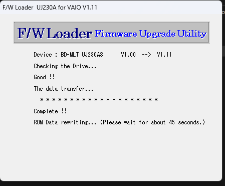

⚙️ Güncelleme Adımları
Eğer yazıcınız harici ise USB-OBD veya benzeri bağlantı üzerinden bilgisayara takılı olmalı.
Tepsiyi (tray) açık bırakın.
Güncelleme dosyasını (EXE) çalıştırın.
Yazılım, BD-RE sürücünüzün firmware güncellemesine hazır olduğunu belirten bir uyarı gösterecek.
Burada “OK” butonuna tıklayın.
Yükleme işlemi başladığında, ilerlemeyi ekrandan takip edebilirsiniz.
Güncelleme tamamlandığında “Good!” uyarısını göreceksiniz.
Bilgisayarınızı yeniden başlatın.
Artık daha önce tanımadığı diski sürücüye yerleştirip yazdırmayı deneyebilirsiniz — büyük ihtimalle sorunsuz çalışacaktır. ✅
