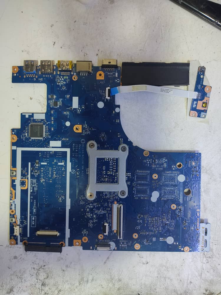

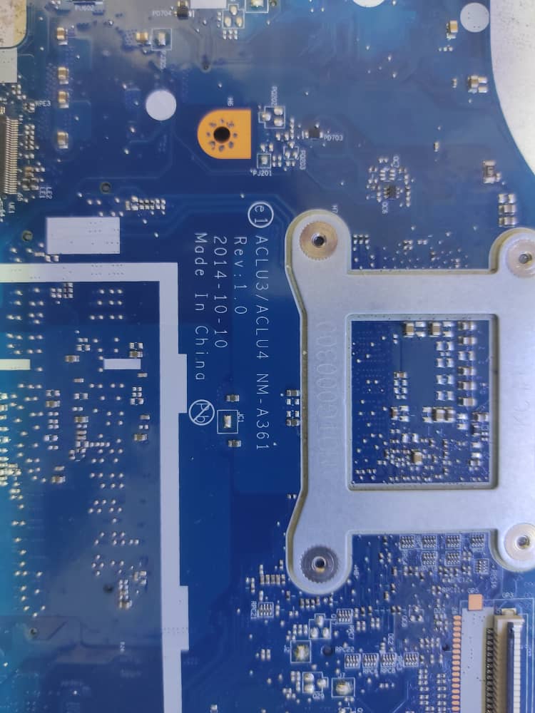

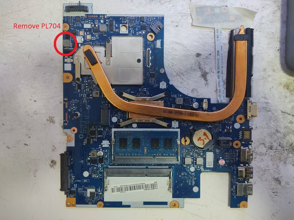

Bu Model Cihazda İse Resimde İşaretli PL704 parça kodlu devre elemanını (Bobin) devreden sökün
